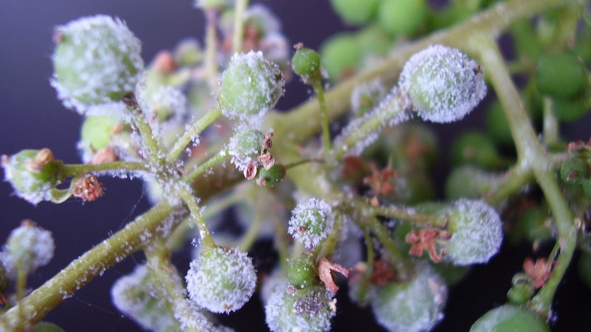

Este parásito puede afectar a los órganos verdes de la cepa, produciendo síntomas como manchas en el haz que se corresponden en el envés con una pelusilla blanquecina si el tiempo es húmedo.
Próximo a su floración, se hacen curvaturas en forma de S y un oscurecimiento del raquis o raspajo de color marrón, con posterior recubrimiento de una pelusilla blanquecina.
Cuando los granos superan el tamaño de un guisante en vez de pelusilla, adquieren un color marrón, se arrugan y finalmente se desecan.
