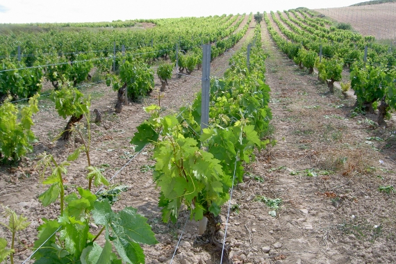

Viñedo entutorado con Cerravid
POSICIONAMIENTO DE BROTES (EMPARRADO) EFICAZ
+ El 95% de los brotes se introducen solos entre los alambres de soporte de la vegetación.
+ Reducción de las necesidades de mano de obra superior al 70% en comparación con los sistemas de sujeción de alambres existentes en el mercado.
+ El rápido cierre de los separadores CERRAVID permite llevar a cabo las labores de posicionamiento de brotes en los momentos precisos consiguiendo las siguientes mejoras:
– Reducir riesgo de daños de viento, especialmente en variedades propensas a ellos, como puede ser Tempranillo.
– Brotes bien erguidos y posicionados dan lugar a pulgares centrados y verticales, con lo que se reducen al máximo las roturas que pueden ocasionar las vendimiadoras.
+ Consecución de plano de vegetación completamente vertical y de reducido espesor, lo cual reduce el porcentaje de hojas que se desarrollan en condiciones de sombreamiento permanente. Una hoja no soleada es una hoja parasita que no “trabaja”.
+ Mejoría evidente en la eficiencia de operaciones de cultivo mecanizadas posteriores tales como:
Deshojado: la máquina trabajará sobre un plano vertical perfecto.
– Tratamientos fitosanitarios: los separadores Cerravid permiten que los productos fitosanitarios lleguen a donde tienen que llegar, es decir a la zona en la que se desarrolla la uva.
– Vendimia: el empaquetamiento logrado con los separadores Cerravid permite una mejor transmisión de las sacudidas de la máquina, consiguiendo una vendimia más limpia y reduciendo el porcentaje de bayas que habitualmente se quedan en la cepa.
– Mejora en la calidad de la uva. Los separadores Cerravid permiten que la uva se desarrolle en condiciones microclimáticas perfectas desde el punto de vista de iluminación, aireación y humedad ambiental.

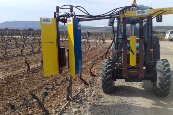

Ademá la empresa ha desarrollado una máquina con la que el sistema se automatiza completamente, siendo el único sistema de posicionamiento de brotes (emparrado) de forma íntegramente mecanizada.
